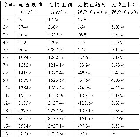

问下28027的AD结果不准确误差大的问题
这是我用28027launchPad测的AD结果,但是误差都有点大啊!这些数据是用LaunchPad的3.3V和GND之间串联15个阻值为100K的电阻(无校正),通过电阻分压测得的结果。
校正之后结果也不好, 不知道大家的AD结果怎么样?怎么解决的?
  • 楼主你好,
    能否将你的ADC初始化代码贴上来?
    piccolo ADC有个errata是每一次采样的第一个采样结果要舍弃,另外某些采样窗的值也不可以使用。
    通过增大采样窗,降低AD时钟,offset校准后可以提高采样精度。
    Eric

    这是我根据TI提供的例程改的程序。InitAdc(); 函数就是TI库里提供的F2802X_Adc.c里定义的。SOC0默认的优先级高于SOC2,SOC4所以SOC0的结果舍去了。采样窗口是64,AD的时钟也降低了。由于各个采样通道误差情况不一样所以上述程序中用的A1,B1通道来校正其他通道得到的结果也不是很好。文档里的触发方式我都有试过,结果都差不多。
  • 建议楼主在初始化完ADC后,调用void AdcOffsetSelfCal()进行偏置校准。
    Eric
