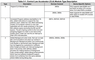

035是Type0
379是Type1
388是Type2
这三颗芯片都在用 正好又是3代CLA 所以像比对一下

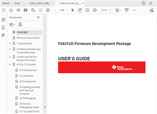

379的TI\c2000ware\C2000Ware_4_01_00_00\device_support\f2837xd\docs路径下的F2837xD_FRM_EX_UG.pdf
以及388的D:\Program_Files\TI\c2000ware\C2000Ware_4_01_00_00\device_support\f2838x\docs路径下的F2838x_FRM_EX_UG.pdf
均没有CLA C Compiler的介绍
请问哪里有379以及388的CLA C Compiler说明文档
您好,F28379的就在C:\ti\c2000\C2000Ware_4_01_00_00\device_support\f2837xd\docs-- >F2837xD_FRM_EX_UG.pdf中:
F28388的我也没有找到,但是我比较了下F2803x和F2837xD的 CLA C Compiler 部分,里面的内容大致相同。
同时zhcu876y_TMS320C28x 优化 C/C++ 编译器 v22.6.0.LTS 用户指南 (Rev. Y)中第10章CLA 编译器的内容您也可以参考下。
