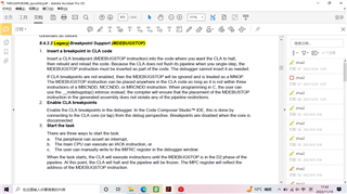

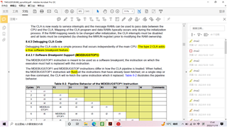

388TRM文档中对于CLA调试断点设置有以下两种介绍
MDEBUGSTOP1会清除流水线(flush)
MDEBUGSTOP是老版本的断点设置方式

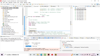

但是我看388例程里并没有用新的MDEBUGSTOP1断点设置方式,还是用的MDEBUGSTOP
而且改成MDEBUGSTOP1编译会报错
问题1. 请问388TRM中提到的MDEBUGSTOP1应该怎么用

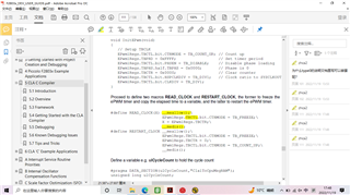

以下是F2803x_DEV_USER_GUIDE.pdf的内容,问题也一并发达这个帖子里
问题2. TBCTL不是EALLOW保护的寄存器,这个例子为什么要用__meallow和__medis
