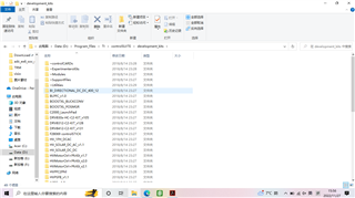

你看这个地方
有大量的电机应用相关的软硬件说明文档

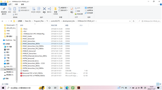

你想看的应该在这里
