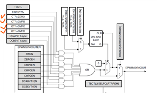

现在想实现EPWM5,6,7交错并联,相互交错120deg,变换器需要EPWM5,6,7 调频控制。现在想用EPWM5去同步EPWM6,从手册上看到EPWM5可以有多个同步源输出,现在想问一下,如果EPWM5配置了多个同步源,EPWM6在接收同步源的时候能否做区分?

如果EPWM是up-down计数模式,用counter = CMPD产生同步源,这样是不是会在上升计数产生一个同步,也会在下降计数产生一个同步?
如果是,那么有什么方法能区分这2个同步源?例如,想用EPWM5去同步EPWM6,希望EPWM6只响应EPWM5在上升计数时产生的counter = CMPD同步源,这有什么方法可以实现吗?

是的,除非TBCTR = 0或TBPRD;
没有,除非比较值等于上述提到的两个值,那样在一次计数中就只会产生一个同步信号。
