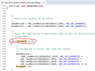

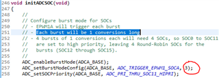

请TI工程师确认一下,这个例程的burst配置,注释中设定的burst size为1,但是代码257行设定的burst size是3,是不是有问题
从后面的求和计算原理理解,应该是burst size为1吧
2000ware版本C2000Ware_4_01_00_00,不过看了下最新版的SDK,也是代码里设定的burst size是3

你好,确认描述中存在错误、并将在下一个版本中更正为:
"The burst will be 4 conversions long.
1 burst of 4 conversions as each will need 4 SOCs, so SOC0 to SOC11
Are set to high priority, leaving 4 Round-Robin SOCs for the
Bursts (SOC12 through SOC15)."
如果您还有疑问的话,请告诉我。
