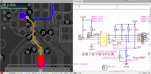

产的控制板厚度有细微区别。无连锡,虚焊的情况。
2. 使用万用表测试烧录口各个信号与芯片28035 的连接时候存在虚焊或异常情
况,见下图。未发现虚焊的情况。判断硬件连接无异常。

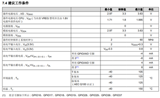

3. 将烧录器连接到PFC 控制板上,测试芯片28035 各路供电是否正常。测试结果
5V、3.3V 和1.8V 均正常。晶振正常起振,频率为20Mhz,见下图,分别为晶振
1 脚和3 脚波形:

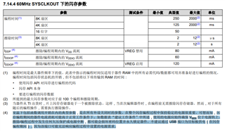

4. 将故障板28035 芯片再次烧录程序,提示无法烧录,故障为芯片被锁或连接不
良,见下图。
