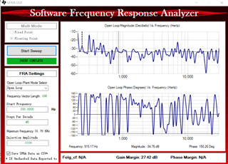

如上SFRA上波特图曲线震荡很严重,请帮忙分析大概是什么原因造成的,该怎么解决

请问您是按照SDK user guide代码中的 SFRA 设置的吗? 注入的振幅不同于user guide中图3.16中的振幅。
请按照 SDK 版本中的设置进行操作。

SFRA 的基波如下所示。 这是一种在电路上的小信号注入行为。 屏幕截图中注入的小信号幅度为0.01,而在user guide的图3-16中,该值为0.02。 注入的幅度会影响扫描结果以及电路工作点和容差。 我们不确定在代码方面是否存在其他差异。
就硬件来说,您用的是我们的硬件还是有自己的硬件? 不管使用的是什么硬件,最好在所描述的测试条件(电压/功率电平)下完全遵循user guide。
