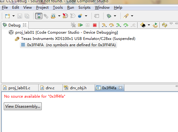

motor ware 中的proj—lab1 的调试问题
 导入 proj—lab1 出现的问题,请解答
  • 楼主你好!
    这个地址是芯片的BOOTROM区,芯片复位以后会进入BOOTROM区取引导入口地址,如果程序可以正常运行的话,楼主可以不用管这个问题
