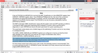

手册中描述以上方法实现利用了C28的32位结构,那CLA上还有办法实现嘛?
Hi Ying,
理论上是可以的,但没有必要,因为涉及到的运算并不算很复杂。
