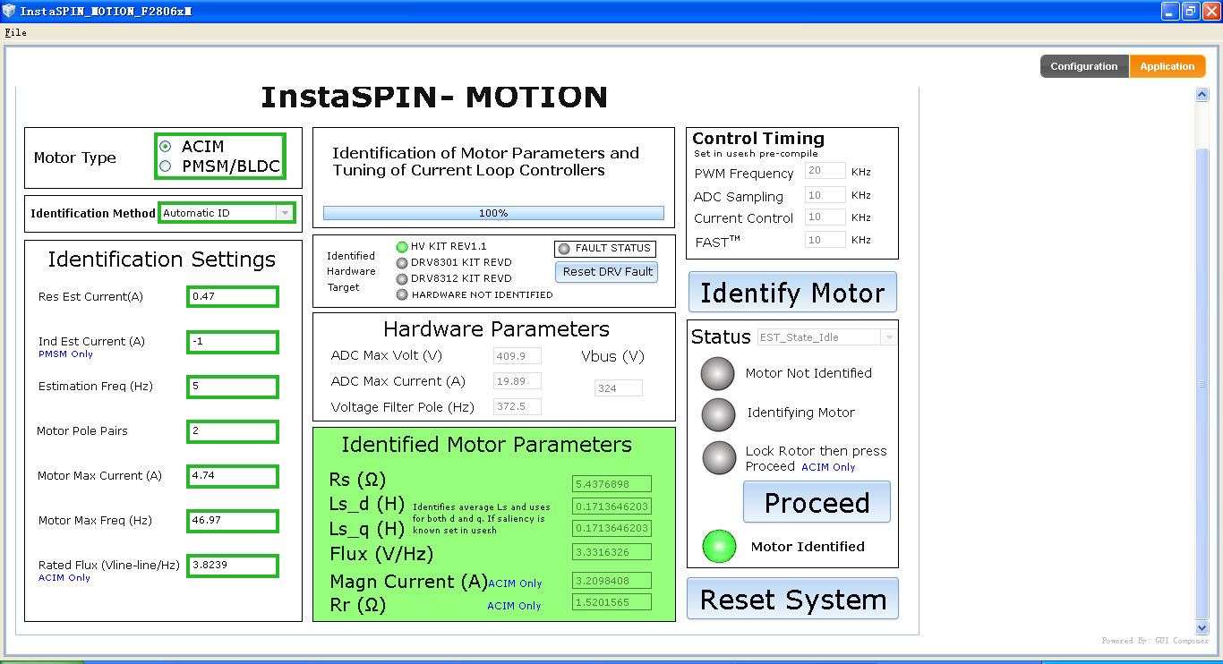

套件使用220V交流电源,整流后是320V。
新买的电机,220V/750W异步电机 角型接法  额定电流3.35A 额定转速1405rpm
出现的问题:
1、在 SpinTAC1: Startup Tab步骤中,有时候会报错误,2003或2004,我采用的是默认设置。
2、在 SpinTAC1: Startup Tab步骤中有时候SpinTAC Enabled变绿,但是在SpinTAC2:Tuning Tab中Target Speed给定为0,但是Motor Speed 仍然为80rpm或者50rpm,调整Bandwidth Tuning 没有任何作用。
在附件中是参数辨识完成后的界面
请给予解答。挺急的,上次发帖没人回。
