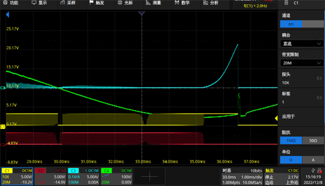

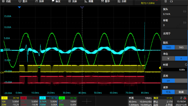

在使用TIDA-010062评估测试时, 会触发电流倒灌、进而引发下管驱动一直维持高电平,诱发过流保护。C1为下管驱动,C2为上管驱动,C3为电感电流,C4为输入交流电压,这是环路参数不合适导致的?有没有合适的电流环和电压环参数? 电感参数与demo提供的原理图内一致、320uH。
下面这个是整体图片和过流附近的细节波形图
