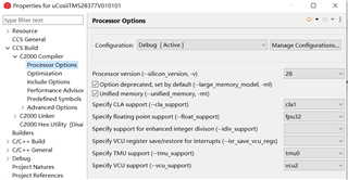

看技术文档,TMU支持调用标准math.h文件支持,但是我设定后除法汇编指令不是DIVF32。
我设置如下:
包含了math.h

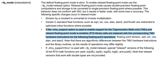

找到问题了,设置CCS编译器选项,--fp_mode设置为relaxed,才会生效,相关说明文档请更新下。
Hi,
感谢您的分享。我们的文档中是有相关描述的:
zhcu876y_TMS320C28x 优化 C/C++ 编译器 v22.6.0.LTS 用户指南 (Rev. Y) 第29页
其他介绍文档未描述,找一圈找不到。Enhancing the Computational Performance of the C2000 Microcontroller Family。建议归到一个文档
好的,感谢您的建议!
