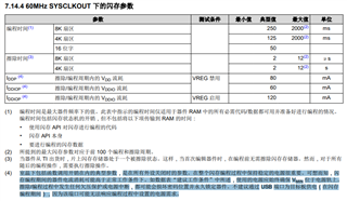

5块板子,使用USB转网口模块烧录程序,在C2Prog V1.9  软件上烧录只有两块板子可以正常烧录,其他三块都是这个问题。SCI引导模式的高低电平也是按照数据手册中的设置的,硬件电路也都排查过,没有虚焊,错焊问题,芯片电压均正常,请问这种情况该如何解决?重点应该排查那些地方?本人新手,谢谢指教。
图上高亮部分最后两句说芯片在擦除和编程过程中出现欠压或者电源中断,会造成芯片密码损坏和永久锁定。我下载程序时是利用USB给芯片供电的,下载程序时出现问题开头的现象时(
Bootloading... failed (invalid echo)!)我直接将USB拔掉,重新插入,不知这种行为会造成芯片永久锁定吗?
