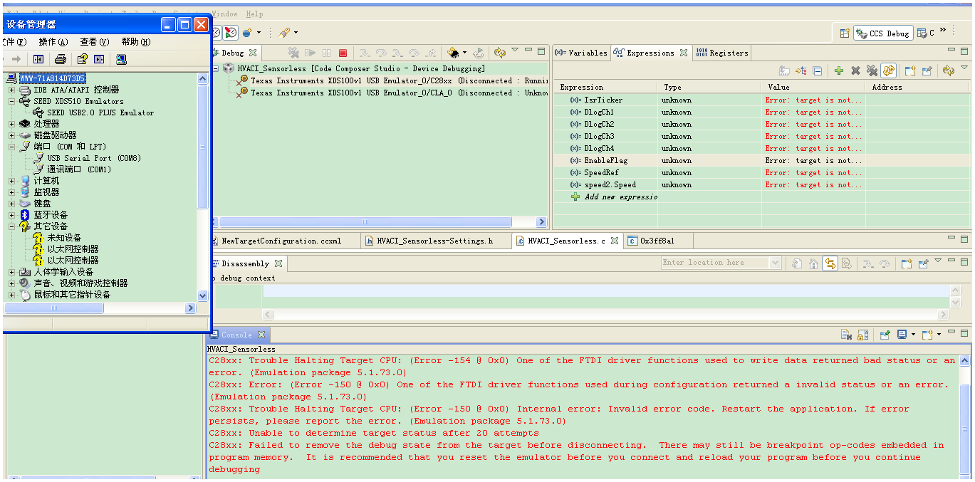

XDS100仿真器受电机干扰
        我用的TMDSHVMTRPFCKIT带动ACI电机,28035控制卡,在CCSv5.4环境下,运行HVACI_Sensorless例程。
        一直遇到电机干扰XDS100v1仿真器的问题。用板载XDS100v1仿真器,仿真器驱动安装正常,进入Debug模式,成功地下载程序,运行,实时仿真,启动电机。启动电机后就出现问题,Watch Expressions窗口里面的变量无法显示,Graph波形无法正常显示,整个CCS死掉。一会儿,XDS100v1仿真器虚拟的串口和下面的TI XDS100 Channel A/B掉了(设备管理器无法识别)。
       我试过不连接电机,仿真器工作正常。
       换用SEED XDS510仿真器不会出现上述问题,正常仿真。
       我怀疑是电机启动后,对XDS100v1仿真器进行了干扰,导致仿真器无法正常工作。原配的USB连接线为一条长长的黑线,连磁环都没有,感觉抗干扰性不强。
        有人遇到过类似的问题吗?XDS100v1仿真器是不是比XDS510差很多?我想用板载XDS100v1仿真器,该怎么解决?
