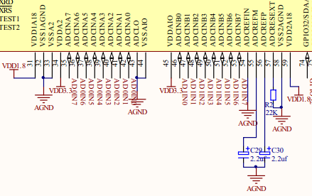

你好,我最近使用F28335的内置ADC模块,而且使用TI的例程Example_2833xAdcSeqModeTest,但是结果总是一个固定的数,而且这个数只跟AdcRegs.ADCTRL3.bit.ADCCLKPS的设置有关,
当ADCCLKPS=1时,AdcRegs.ADCRESULT0=31952;
当ADCCLKPS=2~7时,AdcRegs.ADCRESULT0=32976;
当ADCCLKPS=8-15时,AdcRegs.ADCRESULT0=33040。
我检查了DSP的外围连接,应该都正常,难道是ADC模块受损了吗?还是使用例程时需要做什么软件或硬件的设置?或者boot mode要改变?
