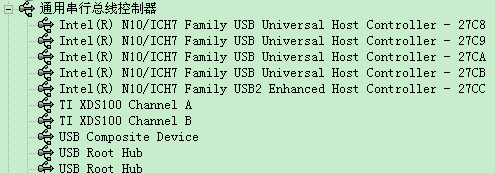

新到手的c2000 LaunchPad连接不到目标板?设备管理器显示
JY BAI,
仿真器没问题。
查看LAUCHPAD有没有给芯片供电,JP1,JP2短接起来。SW1的position3 在ON的状态。
Eric
