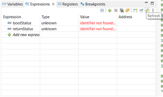

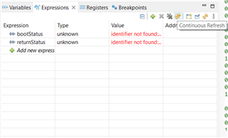

发现if里面的语句未执行
是如何判断出来的?
