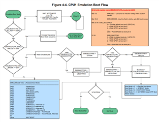

是我自己写的bootloader,借鉴他人成熟的bootloader,我找到问题所在了,但是不知道具体原因,具体是因为复位之后加载bootRom时EmuMode为0x01跳转到了SCI加载模式,正常这个值应该是0x0B,flash启动模式,但是我不知道为什么会变成这个样子,开关我是没动过的,只可能是复位引起的引脚信号变化造成的

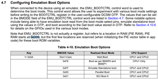

EMU BOOT是不受boot mode select pin影响的:
控制EMU BOOT mode的值在0xD00,试着读一下这个地址上的值:
我说的就是0x0D00的值 是0x015A,问题已经解决了但是办法有点土,可能是因为72引脚是Emif引脚造成的,所以我用了最土的办法,在复位之前将72和84设置为输出引脚并上拉,通过这个办法就可以完美的解决了复位时72引脚被拉低的情况,但是我觉得不应该出现这种情况
