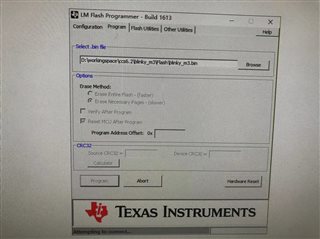

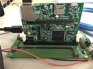

我按照技术手册使用LM Flash Programmer发送Boot Data to到M-Boot ROM,但是尝试连接失败,如下图:
显示连接不上,开发板已经把boot模式设为网口启动,但是连接不上,是IP地址等参数设置错了吗?既然开发板是从网口启动了,那这个网址又是多少呢?麻烦排除一下故障,谢谢!

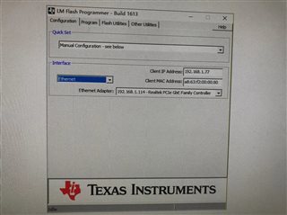

您好,
抱歉回复晚了。
板子图片列出来的boot引脚是设置成默认的 boot-to-flash (1, 0, 1, 1)吗? 要从网口booting, M-Boot Subsystem开关需要设置成 (0,1,0,0)。
