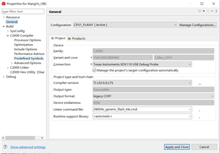

用的是launchpad,测试发现运行速度过慢。经测试20M晶振波形OK,读系统时钟也是100M。后用IO测试时间,测试了100个NOP指令,实测为2us。按照100M计算应该是1us啊,请教高手如何解决啊?

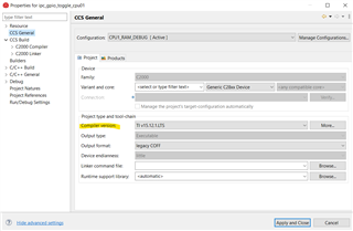

您使用的编译器是什么版本的?
测试下面这个也用了3000个时钟周期。
for(i2 = 0; i2 < 100; i2++)
buf2 += test2[i2];
这个也是通过翻转IO的方式测试的吗?
