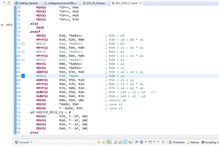

asm文件中两个竖杠||是注释吗,还是什么意思呢
Hi,
不是。

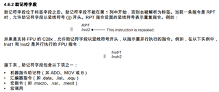

您好,这个是哪个资料上讲的呢,可以给我发下链接,下载参考下吗,谢谢
中文:zhcu875y_TMS320C28x 汇编语言工具 v22.6.0.LTS 用户指南 (Rev. Y)
英文:spru513y_TMS320C28x Assembly Language Tools v22.6.0.LTS User's Guide (Rev. Y)
