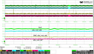

使用ADC上遇到了些問題,需要請教:
下圖為量測之波型,其中Iout指輸出電流,obc_curr_adc為進入DSP之訊號,DAC_obc_curr_adc則是直接將obc_curr_adc此腳位轉換後的數值,藉由DAC輸出,而DAC輸出間隔時間與ADC取值相同,為50us(20kHz)
觀察可得,DAC輸出有維持一個間隔時間的突波,但同時間進入至DSP的訊號未發現突波。而測試其他ADC腳位,也有相同之情形,想請問可能是哪裡出了問題,謝謝。
