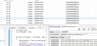

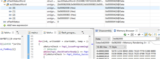

在用 Fapi_doVerify函数校验写入FLASH的数据时,明明写入的数据都对上了但是还是报了Fapi_Error_Fail这个错误,

你好,请问您的代码有参考TI的例程吗?您是否可以检查一下doVerify的参数是否都正确?同时,在你的cmd文件有这个定义吗?

是因为校验时传入的地址单双问题
这可能是因为doVerify函数数据缓冲器是32位的,所以传入的数据应是32位的倍数,否则会造成混乱。
