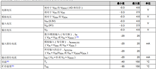

TMS320F28035,AD的VREFHI供电为3V,AD采样口的最大输入电压最高可以到多高,产品在某些瞬态时AD口的输入电压达到了3.8V,是否能满足要求。谢谢!

你好,AD量程为3.3V,或基于比例运算。
AD采样口与GPIO口遵循同样规则,最大值为4.6V,
应该可以满足要求。
详见28035数据表章节7.1:www.ti.com.cn/.../tms320f28035.pdf
