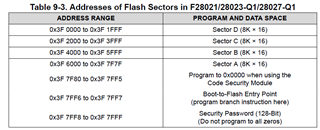

以目前使用的TMS320F28027为例,其他型号还没有试过。
CCS Version: 11.0.0.00012

上面两个图是2802x的datasheet截图,datasheet中只有28027-Q1,没有单独28027,姑且认为28027和28027-Q1一样的。
第一个问题:cmd文件中PAGE 1里面的BOOT_RSVD起始地址是0x000000,length是0x000050,RAMM0起始地址是0x000050,length是0x0003B0。这两段我理解的是与datasheet中的M0 Vector RAM和M0 SARAM对应,但是datasheet中M0 SARAM的起始地址是0x000040,不是0x000050,length 0x0003B0是对的。
第二个问题:PAGE 0里面的VECTORS     : origin = 0x3FFFC2, length = 0x00003E,但是datasheet中的起始地址是0x3FFFC0。
