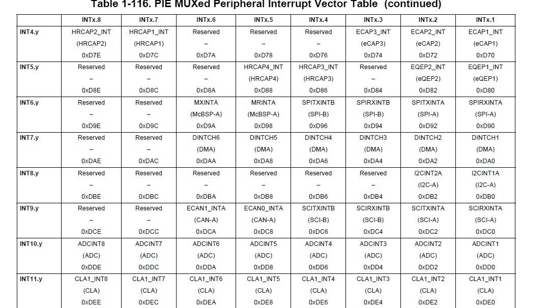

我想问一下28069的SCIA的接收和发送中断优先级是否比AD采样中断的优先级高?怎么设置优先级的高低?我发现我的串口收发数据会影响我板子的AD采样

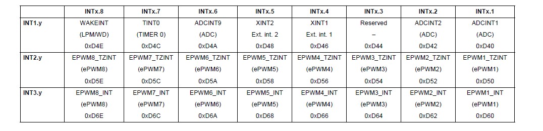

  • F28069的硬件优先级列表:
    从图中,ADCINT1的中断优先级高于任何SCI中断,且C2000的中断优先级是硬件固定,无法改变只能通过中断嵌套来使低优先级抢占高优先级中断执行。如果怀疑串口接收影响AD的话,可以先尝试把串口接收改为查询式看是否影响。
