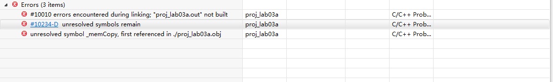

在调试motorware的lab时发现都是默认在RAM中运行的!一般proj_labxx.c中都有下面这段代码:
#ifdef FLASH
 // Used for running BackGround in flash, and ISR in RAM
extern uint16_t *RamfuncsLoadStart, *RamfuncsLoadEnd, *RamfuncsRunStart;
#endif
于是我就自己在main.h中定义个一个FALSH
#define FLASH
但是编译会出错,怎么回事?难道还需要修改.cmd文件吗?

    正如你所说,想要在FLASH中运行需要修改CMD文件,但是不用担心,controlsuite中已经为各种型号的器件做好了,你只要在编译和连接的时候在CCS中选择一下即可。

  • 这个错误主要是CMD文件中没有定义_RamfuncsLoadStart等,更改请参照controlsuite中的F28069.cmd中进行添加
       ramfuncs            : LOAD = FLASHD,
                             RUN = RAML0,
                             LOAD_START(_RamfuncsLoadStart),
                             LOAD_END(_RamfuncsLoadEnd),
                             RUN_START(_RamfuncsRunStart),
           LOAD_SIZE(_RamfuncsLoadSize),
                             PAGE = 0
    还有记得将.text 段定位到Flash中,如:   .text               : > FLASHA,     PAGE = 0
