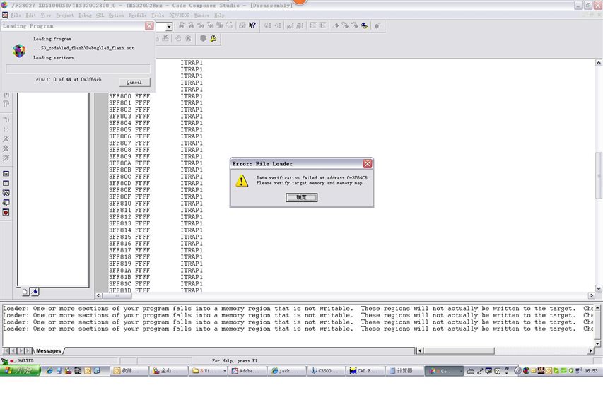

xp系统,XDS100V1。一直在CCS4.2下仿真调试,由于每次连接仿真器、下载代码很慢(下载到flash中),因此将项目文件迁移到CCS3.3中去仿真,编译都没有问题,下载代码有时可以进行,也可以运行,但是有如下提示,有时候直接跳出错误提示窗口,不能完成下载代码
Trouble Setting Breakpoint with the Action "Terminate Program Execution" at 0x3f6ddb: Error 0x00000008/-1066 Error during: Break Point, Cannot set/verify breakpoint at 0x003F6DDB
Trouble Removing Breakpoint with the Action "Halt Target" at 0x82dc: Error 0x00000008/-1066 Error during: Break Point, Cannot set/verify breakpoint at 0x000082DC
Trouble Removing Breakpoint with the Action "Terminate Program Execution" at 0x3f6ddb: Error 0x00000008/-2044 Error during: Break Point, No breakpoint at 0x003F6DDB
Breakpoint Manager: Retrying with a Legacy Hardware breakpoint
已确认在CCS4.2和CCS3.3下的源文件都是一样的,没有改变,仿真器、目标板也都是同一套,电脑也是同一台。试过在CCS4.2下擦除flash,但是也没用。
我是在CCS3.3中创建新工程,将项目要用到的c/h/cmd/asm等文件copy过来。这样子断点也会跟随过来吗?我查过了,在CCS3.3中没有断点了。
另外,CCS3.3在连接仿真器可调试程序比CCS4.2快非常多,CCS3.3只要两三秒,而CCS4.2需要10秒左右,这是否是正常现象呢?有什么办法让CCS4.2快一点吗?
