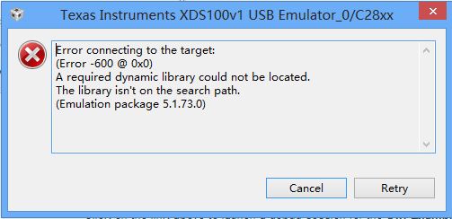

配置正确~拨码和跳帽都在正确的位置~是否和操作系统的版本有关系呢?ccs5在win8上面可以正常工作么?
目标文件建立了吗?即在File->new->target configuration file 中建立后缀为ccxml的文件,并选择F28027为目标,仿真器为XDS100V2,保存并测试,能联通之后再debug.谢谢!
