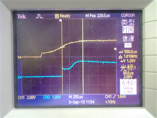

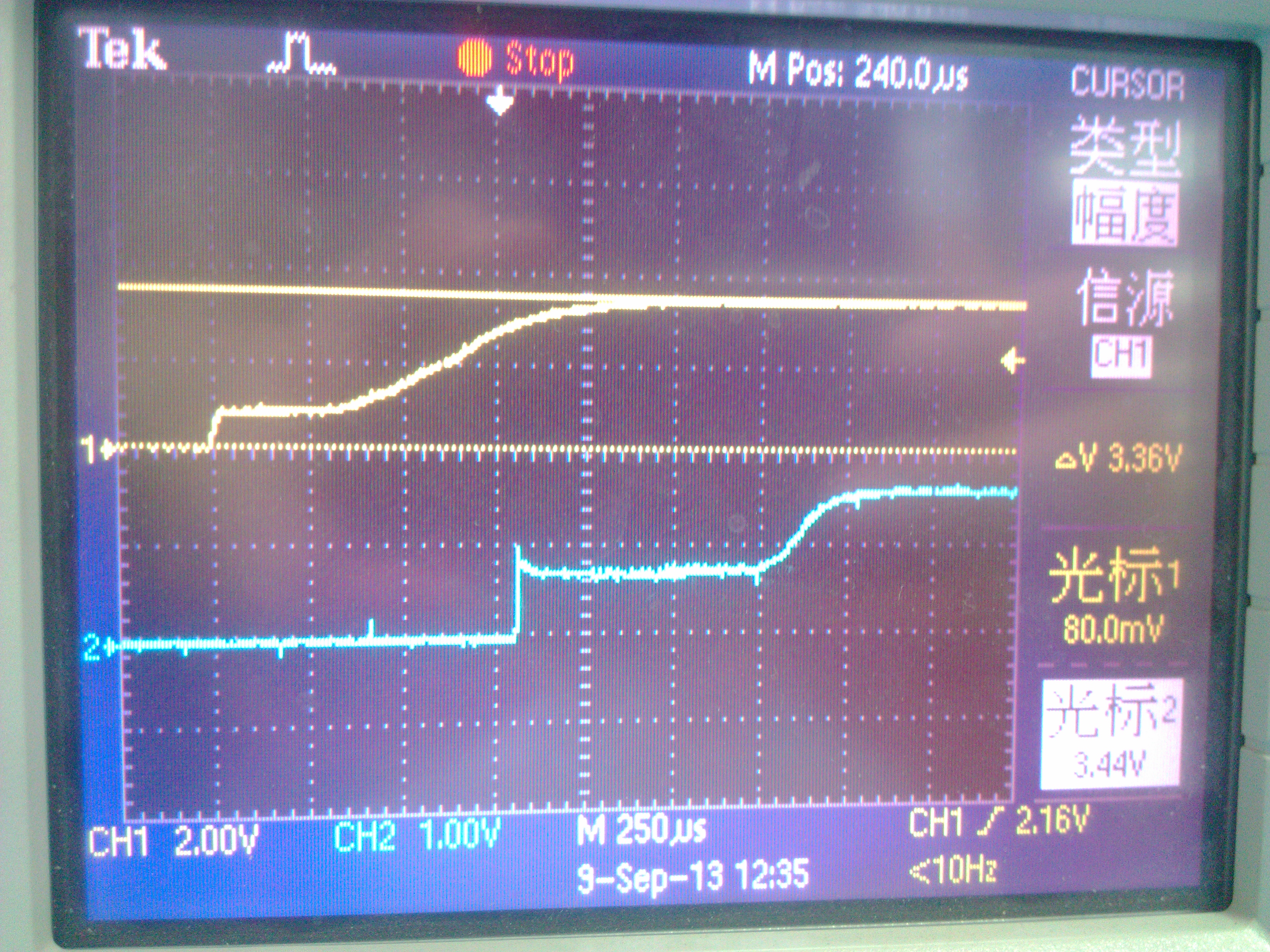

我在调试2086的时候出现这样一个现象就是 板子刚上电 程序不跑,但是断电在重新上电就可以跑了。之后再断电,十分钟左右再重新断电就又不跑了。大部分板子没有出先这个现象,但是有个别出现了。不知道有没有人遇到过这样的现象。初步认为是1.8V电源供电有问题。抓了波形
上电正常跑时电源波形,黄色3.3V  蓝色1.8V
上电不跑的波形

    你的电源上电情况确实不好,推荐是1.8V先上电,3.3V后上电,至少在0-0.7V这个阶段要保证,以免出现一些问题。
    请问你现在用的电源方案是什么,建议可以考虑集成双路电源芯片,比如TPS767D318这一类,非常适合F2806这种 MCU的电源应用。

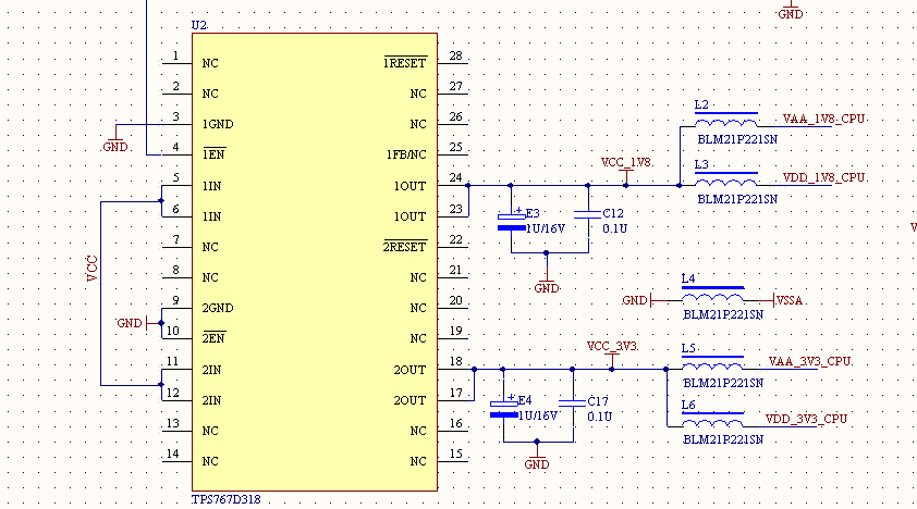

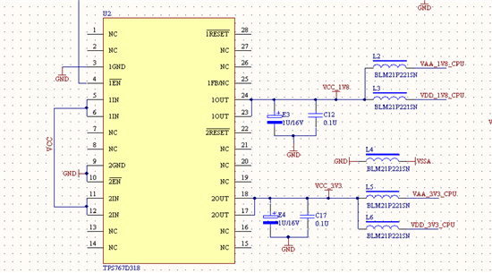

  • 我用的就是318 电源部分原理图如下
  • 你好!
    建议检查一下电源的设计,1EN是被谁控制的?
    Cin建议加一个47nf-100nf电容,Cout至少10uF。
