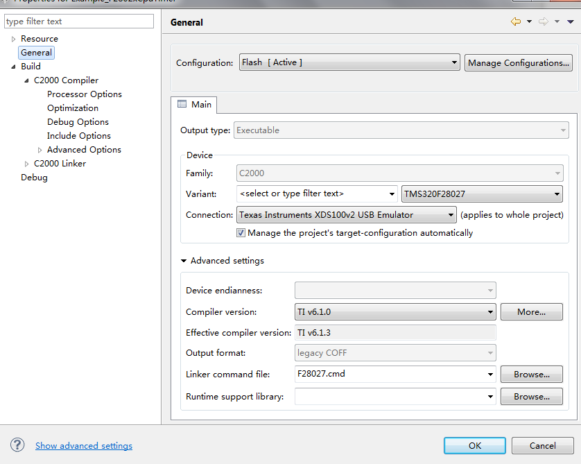

    在工程属性设置中,在 Linker Command File 中选择 Flash 相应的 .cmd 文件即可,如下图所示:

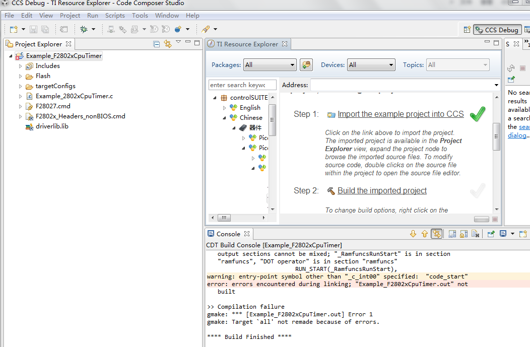

  •  你好   我按照你的方法做了一下     如下图所示 。

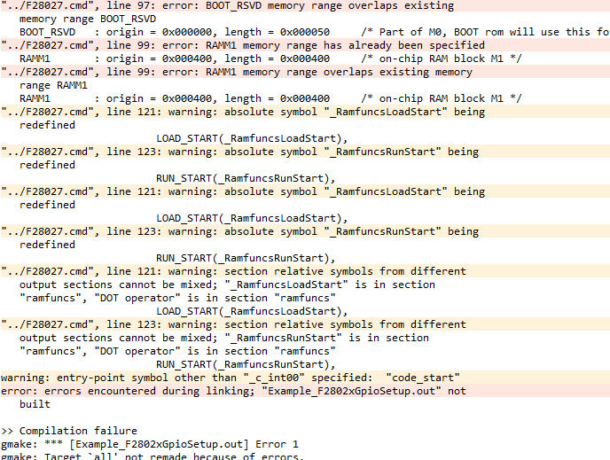

           但是程序编译的时候出了问题      问题截图如下:
          是不是第一个选项   configuration    应该现在  Debug    而不是 RAM   但是我的选项里没有Debug
           谢谢啊
  • 你好!
    前面你使用的RAM的CMD是不是还在工程里面,并且是active的状态。
    建议把RAM.cmd删了。两个cmd冲突了。
  • 你好

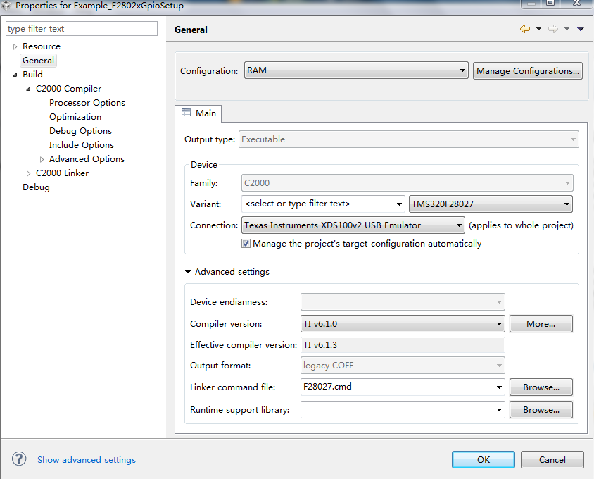

     我用的是control'SUITE的例子,他们好像都是烧进RAM中 ,我想把它们烧进Flash中!
      下图是我工程属性的设置:
    在设置完成后,在  Step 2  “Build the imported project ” 时 遇到以上问题。  希望指导一下
  • flash_f28027这个工程是烧写到flash中的例程,其他例程大部分都是在RAM中运行的,要想把运行在RAM中程序,需要添加以下程序段,建议参考flash_f28027工程
