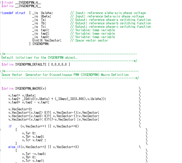

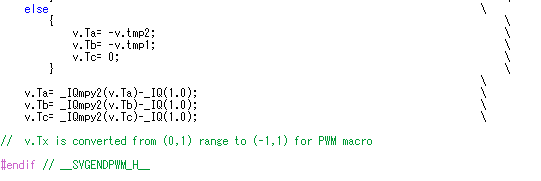

请问哪里有svpmw驱动无刷直流电机的相关技术文档和指导材料啊?简易svpwm,不用坐标变换的那种。求同仁帮助,谢谢!
楼主是想用V/F控制吗?
可以参考HVACI_Scalar例程。
C:\ti\controlSUITE\development_kits\HVMotorCtrl+PfcKit_v2.0\HVACI_Scalar
