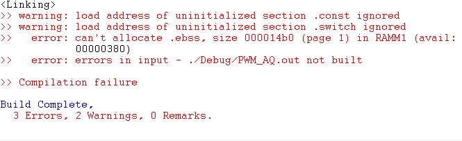

  • 我之前也是把CMD里面的内容这样修改,但不知道其他的地方还有没有要改的,还有地址该怎么分配什么的,程序空间和地址空间总之编译时出了错误,可以发给我个您修改过的CMD文件吗?万分感谢!

  • 你好,编译出错时的提示内容是什么?
  • 从错误提示来看,应该是RAMM1空间太小,不够分配.ebss段,请将.ebss段分配到一个更大的ram空间中。
