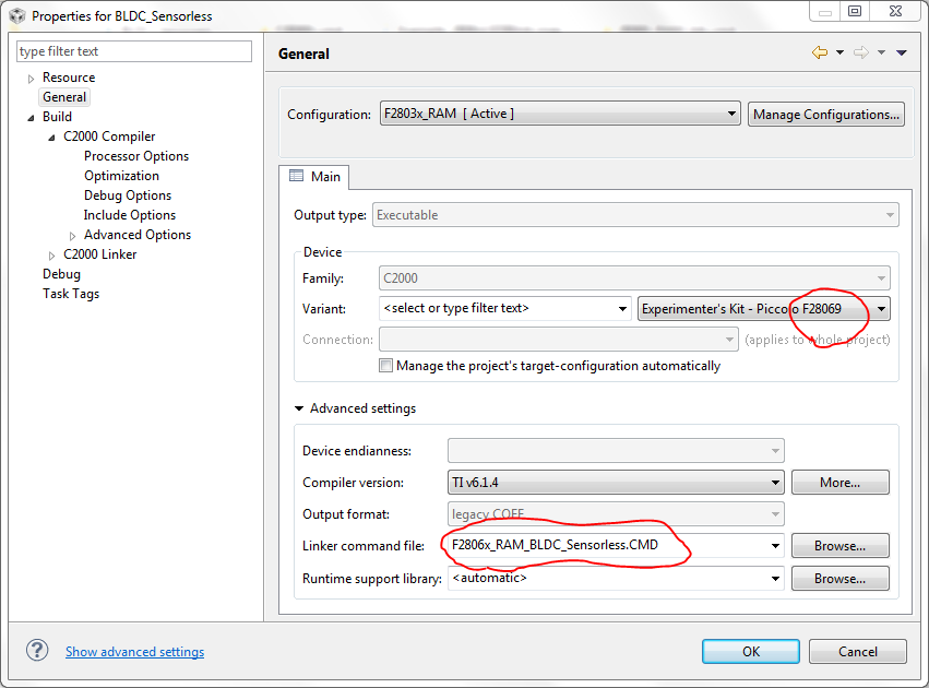

初学者,在DRV8312-C2-KIT评估板上用28069模块控制无传感器BLDC ,28035模块的程序能用吗?28069芯片的InstaSPIN-FOC程序在哪可以下载?

    (1)DRV8312 评估板控制无传感器 BLDC 的示例代码,是将 28069 和 28035 放在了一个工程里。在 28069 上使用示例工程,需要在工程的属性设置中将器件型号与 .CMD 配置为对应的选项和文件即可,如下图所示:
    (2)28069芯片的 InstaSPIN-FOC 的程序在 Motorware 的安装目录下可以找到。
