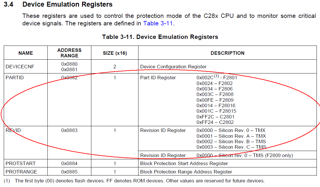

我有一个DSP表面被刮掉了,我做烧写实验过程中,发现调用FLASH_API的擦写函数后,返回值为‘13’,意思是“The expected PARTID did not match the device PARTID. ”  我怀疑是把2808焊成乐2809. 但是如何在ccs3.3中查看所连接dsp的版本型号呢? 谢谢!!!

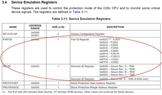

  • 如果你能够通过JTAG和CCS v3.3连接目标芯片,那么只要在连接后打开view -- memory菜单,输入对应的地址查看相关内容,参考数据手册中的下表就可以知道是哪颗芯片(PARTID),芯片版本是多少(REVID)。
  • 谢谢您! 我用了您提供的方法查看了一下,果然是2809,所以用2808的FLASH API擦写函数时出了问题。
    但是有一点我没想明白,就是为什么用CCS3.3链接仿真器可以烧写2809的篇子。因为我在ccs studio setup里建立的是2808.
  • 这没有关系的,因为连接的时候,CCS其实是会去读取PARTID,然后根据这个返回值,在On-chip flash programming里自动将你选择的F2808改为F2809的。
    连接成功后,你可以在On-chip flash programming界面的左下角打开setting看看芯片是否变成了F2809?
  • 确实如您所说! 再次感谢您的热心相助!
