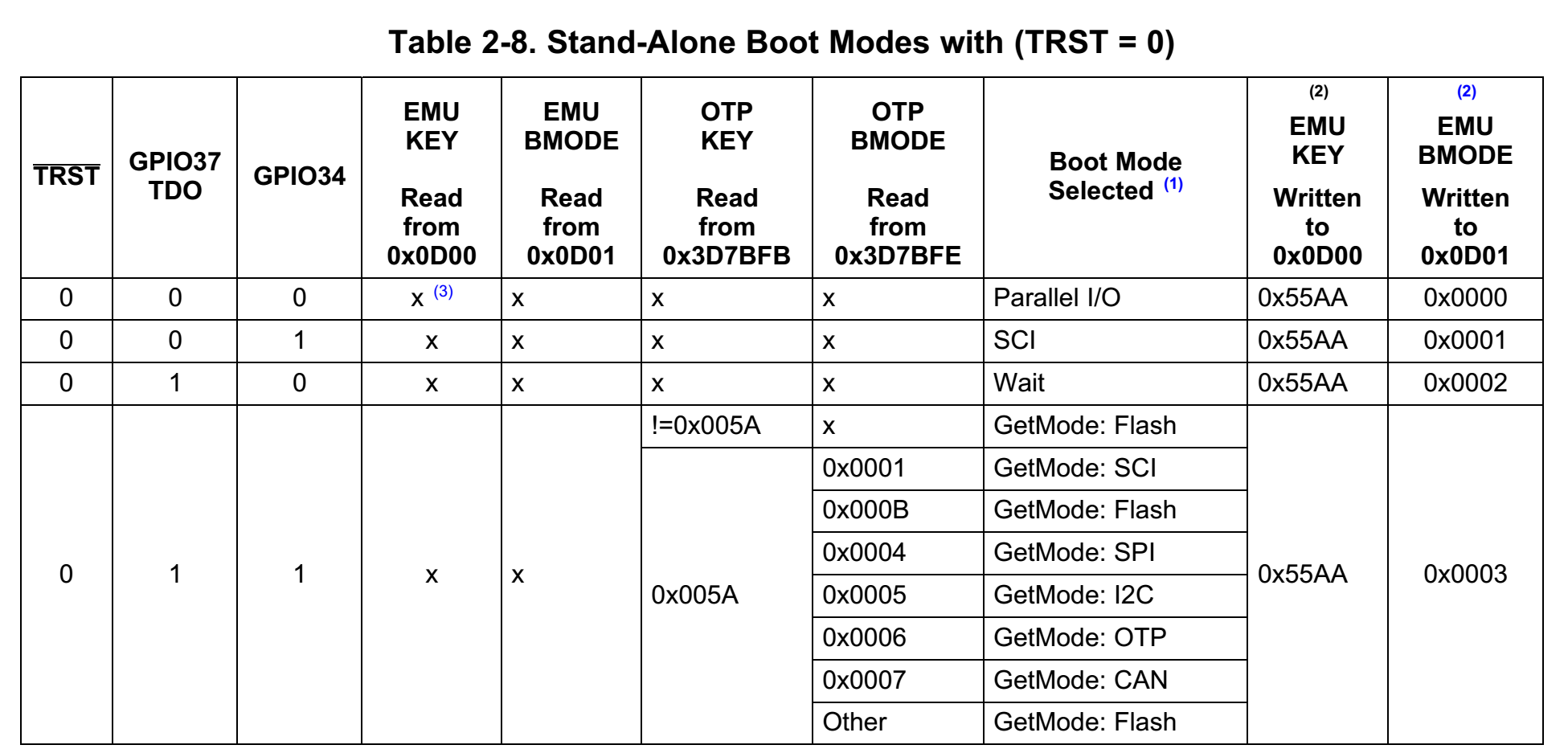

现象:在CCS5.4下载程序到TMS320F28069后断电重启程序就不能运行
我怀疑:1.程序没有下载到flash;2.程序下载到了flash后,断电重启时外围I/O脚电平导致它启动模式不对;
针对以上请教一下:
1.在ccs5.4上如何把程序下载到flash的详细步骤(最好有图片)?
2.TMS320F28069的启动模式详细说明,尤其是上电从flash启动时受哪些I/O口德影响?
  • 您好,
    1. 如果需要将代码下载至 Flash 中,请在工程属性中的 Linker command file 设置为 F28069.cmd,然后重新编译下载即可。
    2. 系统从 Flash 启动的确需要设置 GPIO34 和 GPIO37,相应的设置可以参考下表:
  • 你好,请参见附件2.4.5节,详细讲述如何把在RAM中运行的程序改为在Flash中运行。
    F2806x-FRM-DEV-PKG-UG.pdf
