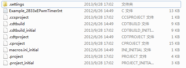

ccs4、ccs5工程文件都是什么作用?
一个ccs5工程下的这些文件都是什么作用?
  • 这些文件好像只有从CCS3.3导过来才会有
  • 这些是工程文件,创建工程时CCS生成的,共同构成了整个工程。
  • 那每个文件都是什么作用啊?
  • 都是Eclipse的一些脚本文件之类的。不需要纠结这个的
  • 在v3.3上,只有一个.pjt文件,它记录了该工程的所有详细信息,包括工程本身的组成,文件的路径,编译选项,路径宏的解析等等等等,而在v4和v5上,由于使用的是Eclipse开源软件架构,各个部分都是可以单独出来的(因为这样方便开发),那单独出来的部分要和其它部分连接,就需要提供更多的信息,因此每个不同的文件里包含不同的连接信息,以及上面提到的文件的路径,编译选项,路径宏的解析等等。
    确实如楼上所说,不必太纠结于它们的具体作用,因为任何一个其它软件也一样有一个或多个这样的文件来记录相关信息。但如果你很有兴趣,不妨使用记事本将这些文件打开看看。可以告诉你的是,如果你的工程出了任何问题,无论是导入,新建还是编译或其它过程,你提供给TI这些文件,都是可以知道问题出在哪的,因为它们记录了整个工程本身以及从生成到之后任何活动的所有信息。
