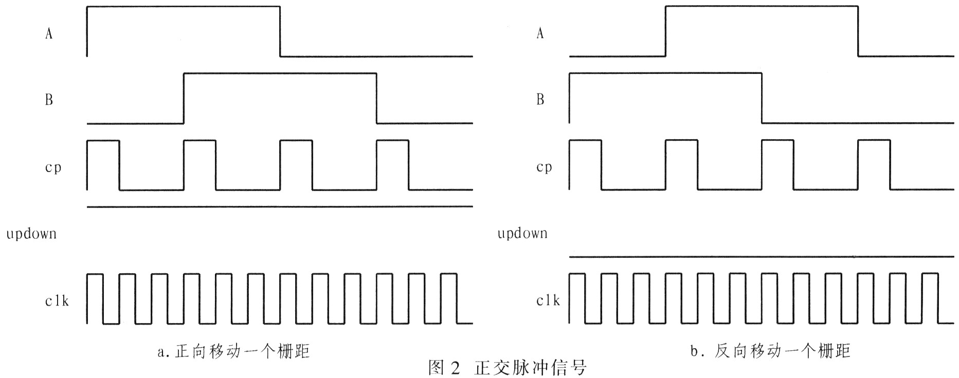

现有一个光栅尺输出的两路A,B相方波,  相位差为90°的两路方波,
当光栅尺正向移动一个栅距时,A路方波相位超前于B路90°;当光栅尺反向移动一个栅距时,A路方波相位滞后B路90°。
 现在试了一下,可以用eQEP模块来知道运动方向,但不能精确计算两路信号一共产生了多少个方波,不知道能不能设置.

    建议你查看QEP 的user guide,在TI官网上找,如 F28035芯片主页下面有user guide。
    QEP能够对编码信号进行计数,然后单位时间内两次读数的差别就是电机的转速。
