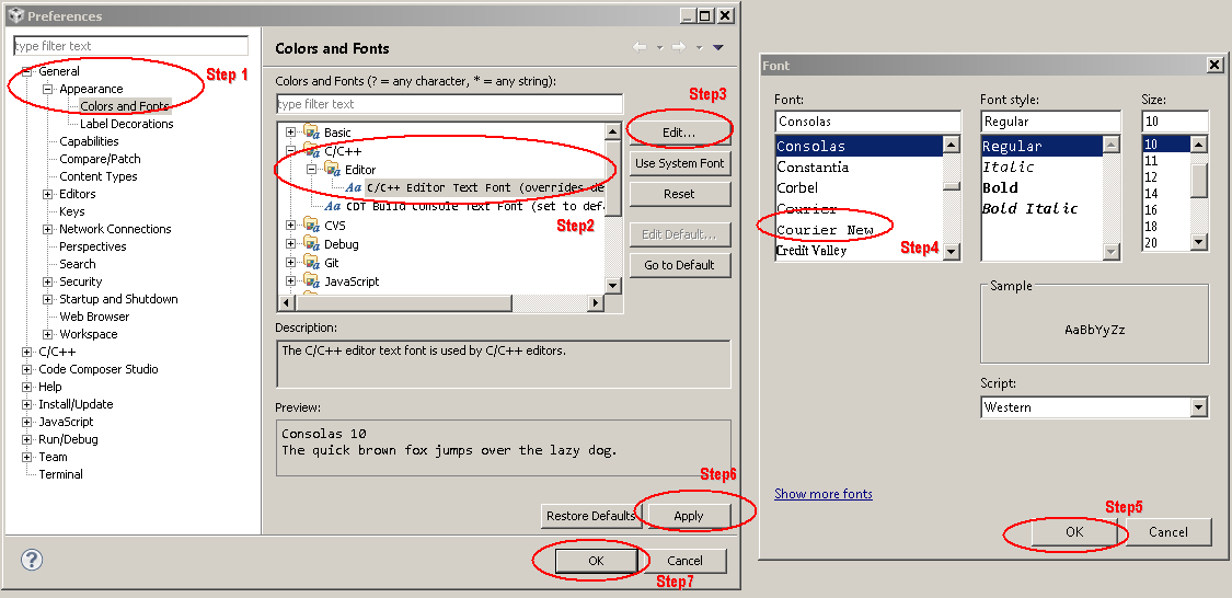

    以v5.3.0为例,字体选择:在CCS菜单Window下选择Preferences,然后在弹出的对话框里选择到General --> Appearance --> Colors and Fonts,然后在右边展开C/C++ --> Editor --> C/C++ Editor Text Font并选中,然后点击Edit按钮,再在弹出的对话框里选择对应的字体,如下图,ok后记得回到前一对话框点击Apply后再ok:

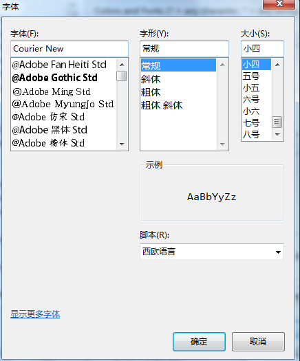

  • 因为windows把courier new的字体给屏蔽了,所以在CCSV5里面会找不到字体的设置,在windows里面取消字体隐藏再选择就可以了。
