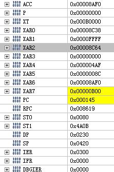

关于PREAD指令使用问题
CPU  :C28
使用指令:
MOV     ACC,  #_BUFFER
MOVL XAR6,ACC
MOVL XAR7,#_AdcResult      ;每次16个SOC送入缓存
RPT #15
||  PREAD  *XAR6++, *XAR7
目的:一次将16个寄存器的值转移
使用中,XAR6已指向目的地址,XAR7已指向源地址
运行后,XAR6中的内容增加了16,且指向的地址的内容也变化了:全为0。但并非源地址中的数据,
运行后,XAR7的内容没有变化。它指向的数据区的数据非全0;
下面是执行PREAD指令的前后情况
执行前:
执行后:
 附件中的图片,A:执行前,B:执行后
图片.rar
