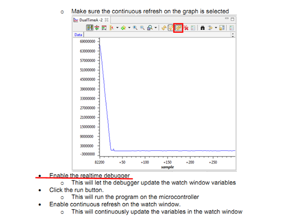

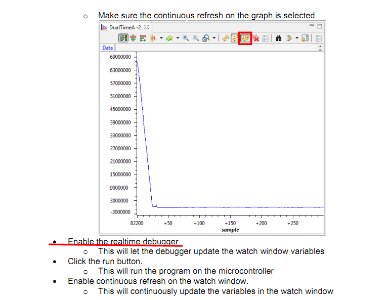

请看下图:不知在哪里可设置实时debug模式?现在Grah无法刷新。
请指点
点击Scripts—>Realtime Emulation Control
