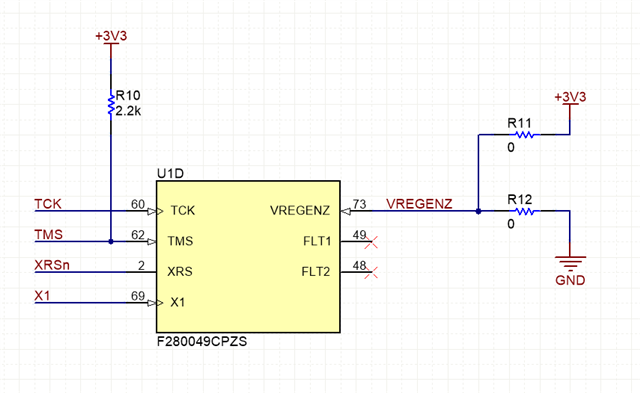

我现在在参考MCU025A的开发板,采用280041MCU设计产品,对VREGENZ的接线有疑问。
图中VREGENZ的管脚同时通过0欧电阻接3.3V和地,3.3V对地是不是短路了?

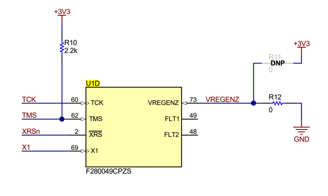

Hi Fei Gao,
(MCU025A(001)_Sch.pdf)
R11不焊接。
