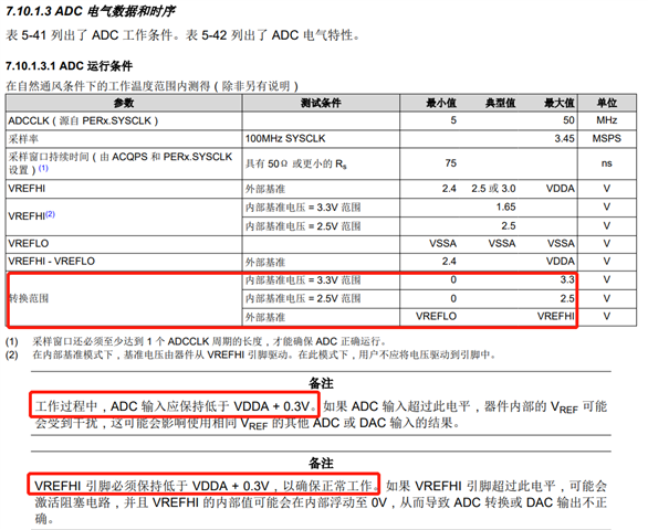

每个AD采样端口能接受多大的电压范围,AD端口不被损坏。在哪里能找到详细说明。

看一下zhcsgy3g_TMS320F28004x 实时微控制器 datasheet (Rev. G)的7.10.1.3 ADC 电气数据和时序

这里提到了ADC正常检测的电压范围,但是我想知道的是ADC端口的耐压范围,超过多少电压后,ADC端口就会有物理损坏的风险。

datasheet中给出的数据就是TI能保证的工作范围

对的,输入电压适用于ADC输入端口。
