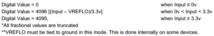

请问一下:
请问TMS320F28035的AD口的电压:是等于3V时对应ADResult = 4095,还是3.3V时对应ADResult = 4095?
在TMS320F2808和TMS320F2812里面,都是等于3V时对应(ADResult>>4) = 4095的。
请帮忙解决,谢谢了。
