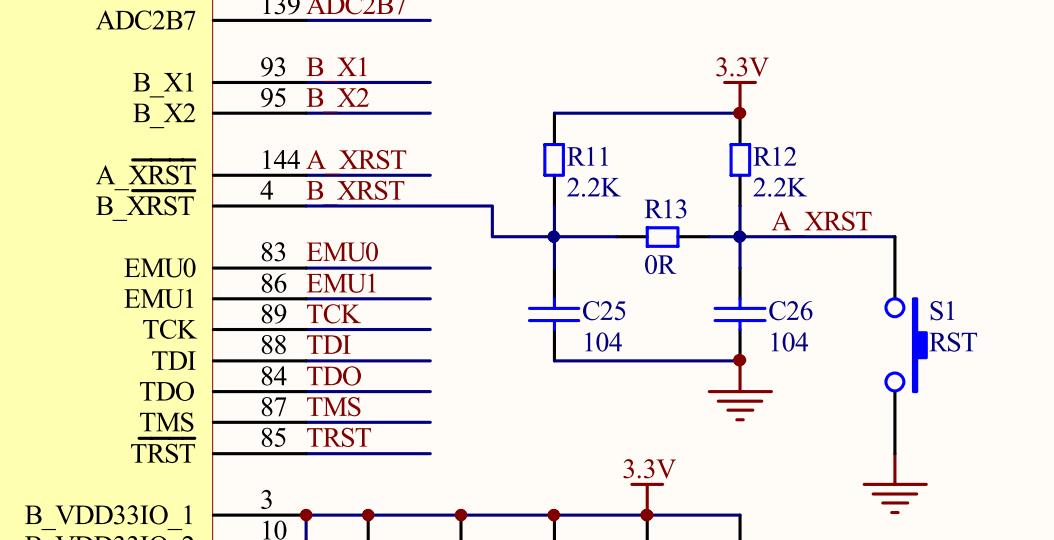

我的F28M35H52C1电源电压都对,复位管脚在不接仿真器时为2.615V,只要已接上仿真器就变为0.061V,请问这可能是什么原因?
我的复位电路原理图:
