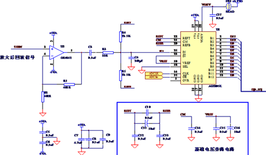

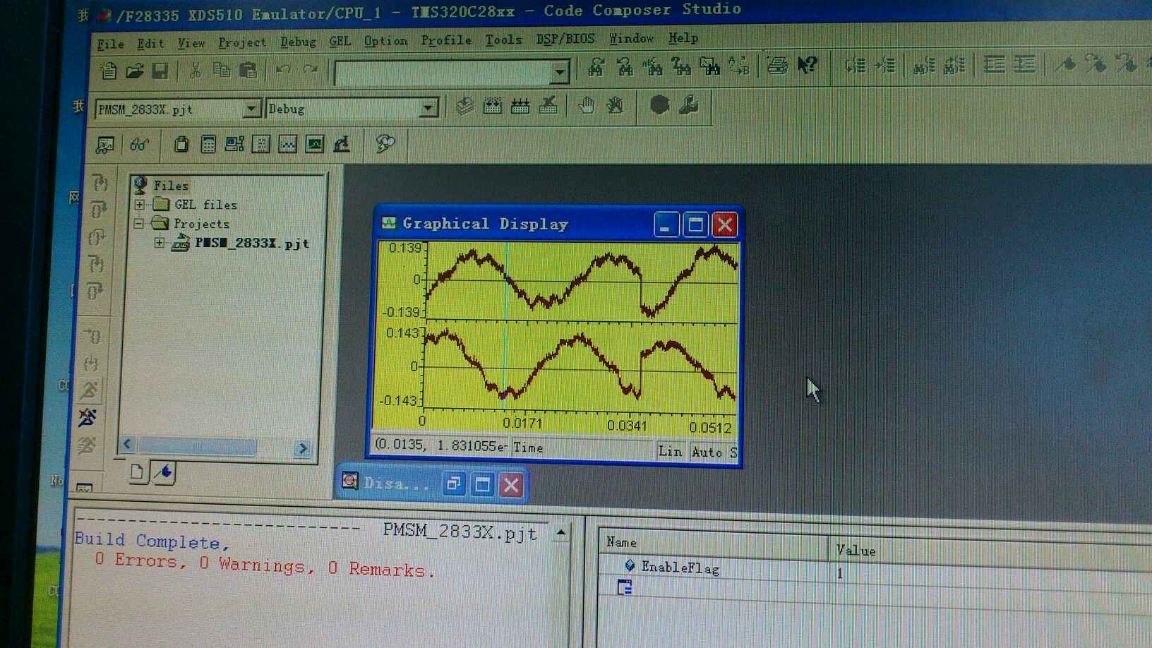

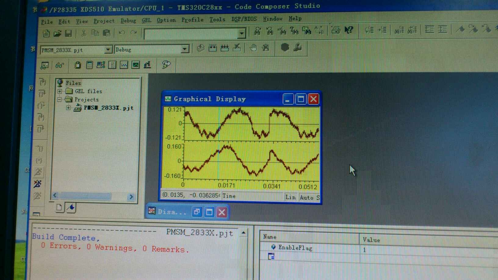

pmsm闭环控制出现的电流采集畸变问题
做开环时采集A B两相电流波形都是很好的正弦
可是做闭环的时候两相正弦电流的采集出来的波形就有畸变了 如图所示
想请教下是因为什么
  • 这个引起的原因很多,外部电机的负载,电流采样的精度,直流母线电压等,开环时采集的电流不参与计算,没有干扰;如果影响了电机的运行建议检查下电流采集电路。
  • 非常感谢您的回答,还有几点我想补充说明一下看看还有没有解决的办法。
    现在调的闭环是在电机空载的时候进行的,和开环的时候一样,而且直流母线的电压和开环的时候所加电压幅值一样,我觉得可以排除这几方面的影响。您所说的确实是开环时采集的电流不参与计算,虽然闭环的时候电流要进行一些变换,但是采用ccs监测的值却是clark park变换之前的,也应该不存在您所说的干扰吧。
