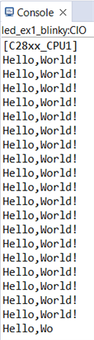

TMS320F28027: 关于printf使用\r,\n打印效果的询问
Part Number: TMS320F28027
例如:
1.printf("\r\nHello,World!");
2.printf("\rHello,World!");
3.printf("\nHello,World!");
上面三种打印效果是否一样?
CCS中使用printf有哪些与标准的C不同?
  • Hi,
    以下是我的测试结果,使用的是CCS的控制台来查看打印结果:
    1.
    2.
    3.
    从显示来看测试结果是相同的,但是2(单纯使用\r)会很卡(可以看到卡在o后面了,刷新不及时),其余两个显示会很流畅;

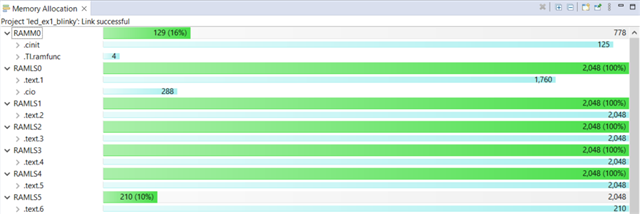

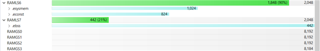

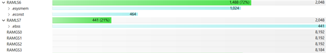

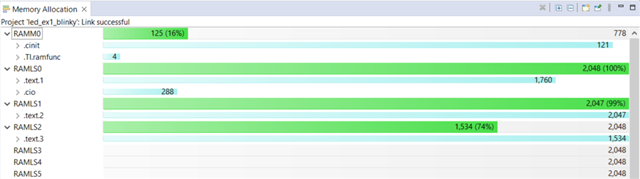

    标准上来说没什么不同,只是有一些点需要注意,比如要配置堆栈的大小(主要是用作IO的缓冲区域)。
    另外比较下来,使用printf占用资源会比较多(主要是内存方面),而puts的占用会比较小:
    printf:
    puts:

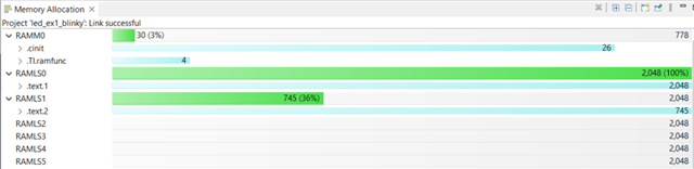

    none:
    三者的区别只是有无添加:
    #include <stdio.h>
    puts("Hello, world!");
    或
    #include <stdio.h>
    printf("\nHello, world!");
    另外puts不需要添加任何参数便可以实现流畅的换行。
