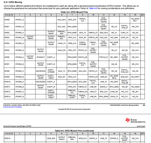

手册里说的8路HRPWM是哪8路呀,我配置了ePWM1A到ePWM7A这7个ePWM的A 通道   还需要一路是哪个
  • 还有一个就是   在这个基础上如果我要使用14引脚生成PWM的话是不是只能用eCAP的APWM生成了呀
  • 你好,抱歉手册上有一些未更新的地方,它们将会在下个版本中更新。对于28002x器件HRPWM在ePWM1到ePWM4可用。
    你可以将EPWM3_A配置到这个引脚上。
