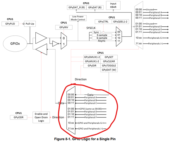

如果我要在4脚和14脚都生成PWM是不是只能有一个使用ePWM生成呀
Hi,
不用的,您看一下GPIO的框图:
红框划住的复用器来选择GPIO的输出信号。您可以将EPWM3_A同时输出到GPIO4和GPIO14,但是这两路EPWM是完全相同的。

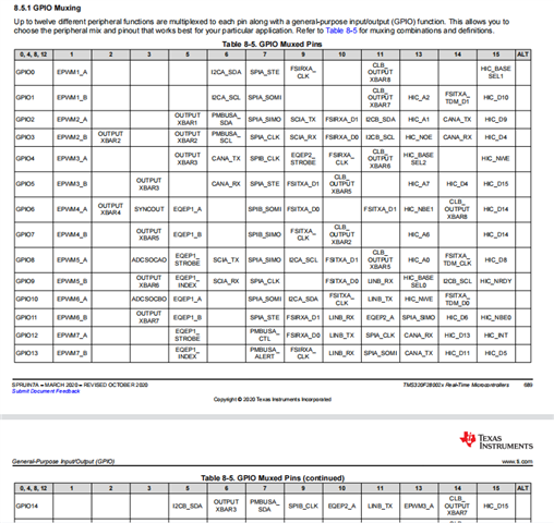

感谢 那如果需要不同的PWM呢
那就无能为力了
抱歉上面回复错了。
可以使用eCAP的APWM模式,通过output XBAR将输出导入到这两个GPIO的任一一个。
